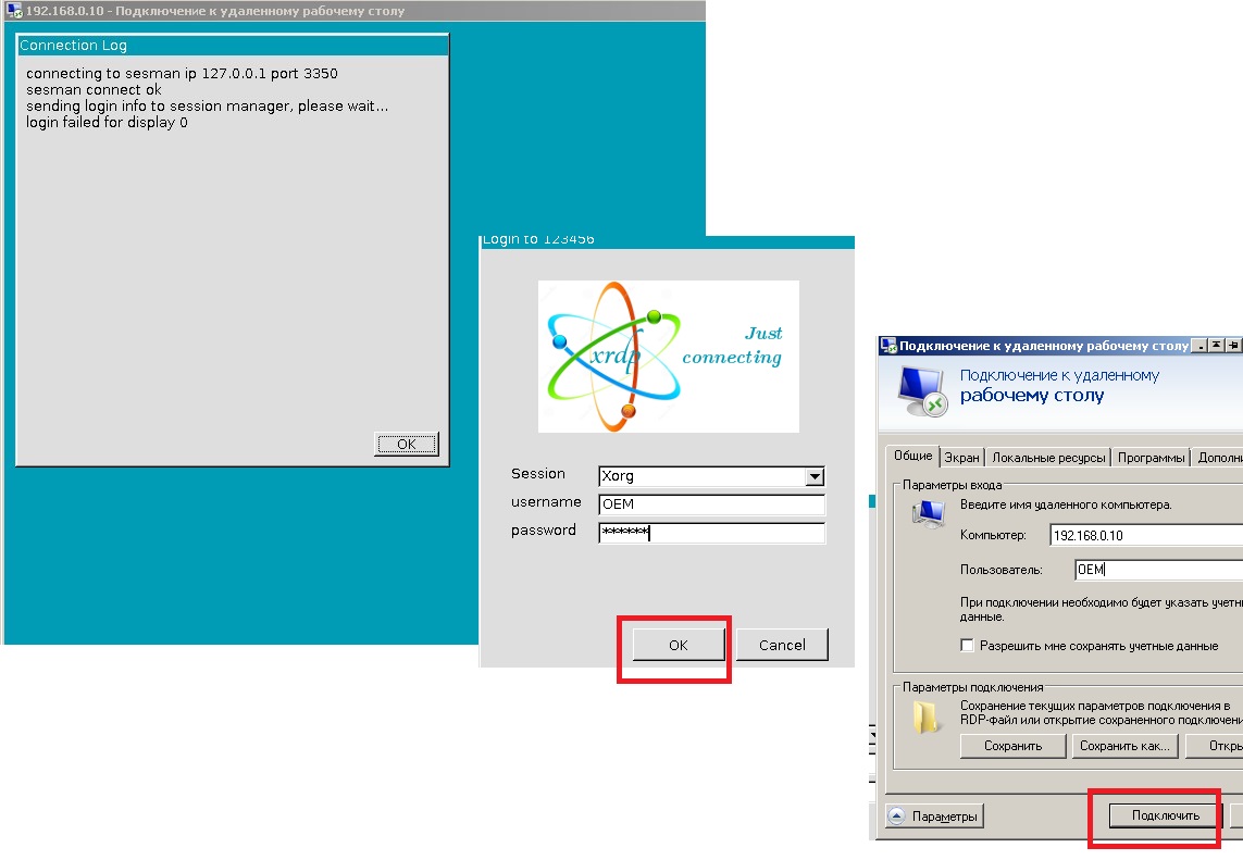

sflashg
Сообщения: 12
Зарегистрирован: 26 июн 2024, 14:31
как подключится от WINDOWS к МИНТУ
27 июн 2024, 11:48
сделал откат
сделал по другому
https://www.youtube.com/watch?v=hC3DCcm ... Linuxclass
после этого у меня линукс автоматом нашел и видимо подключил сетевые принтеры
но подключится я также не могу
/etc/xrdp/xrdp.ini

вроде начинает конектится я дал комманду к 192 168 0 10
а нас крине видно что речь идет о 127 0 0 1
но опять же странно он уже начал подключатся к 192 168 0 10
почему после ввода логина пароля вот такое бесконечное окно пока не нажму - ок и ничего
27 июн 2024, 13:58
; set SSL protocols
; can be comma separated list of 'SSLv3', 'TLSv1', 'TLSv1.1', 'TLSv1.2', 'TLSv1.3'
ssl_protocols=TLSv1.2, TLSv1.3
Вот, добавь в список TLSv1 и TLSv1.1. И перезагрузи сервис xrdp или комп.

sflashg писал(а):
27 июн 2024, 11:48
xrdp - это своеобразный "прокси". Он принимает соединение из сети от клиента по протоколу RDP, а потом коннектится к иксам (графическому серверу) по X11. В отличии от винды иксы к системе гвоздями не приколочены, и могут быть аж другой машине с доступом к ним по сети. Так что xrdp просто пишет, что коннектится к локальным иксам, на той же самой машине (127.0.0.1), а не в сеть на другую лезет. Собственно в этом у вас и проблема - иксы подключение от xrdp не принимают.
