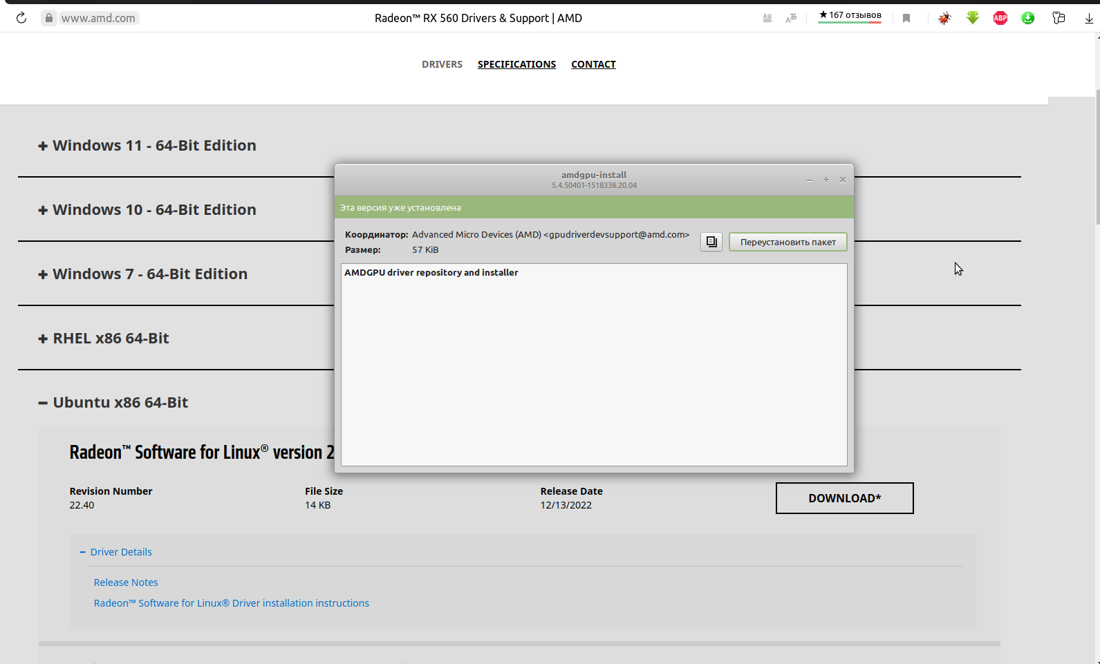

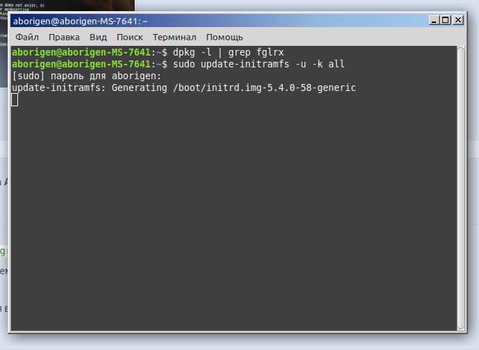

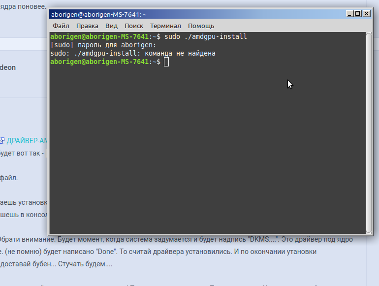

Недавно купил дёшево видеокарту Radeon 7850. В "7" видеокарта хорошо работает. В Минте проблемы обнажились в попытке загрузки ОС. Ошибку в виде строки в момент включения Минта я не смог определить: строка появляется на сотую долю секунды и исчезает. Значок Линукс Минт из центра экрана вскоре исчезает. Потом чёрный экран.
Эту тему я пробовал курить два раза:
Проблема с установкой драйвера radeon (Пост Белый Кролик #83892)
И здесь немного поглядел и уже не осилил:
Видеодрайвер amdgpu для AMD Southern Islands (GCN 1.0) (Пост Fantastic #40917)
В терминале далеко не всё просёк (как типичный нуб), но минимальные действия осуществил по выявлению проблемы.

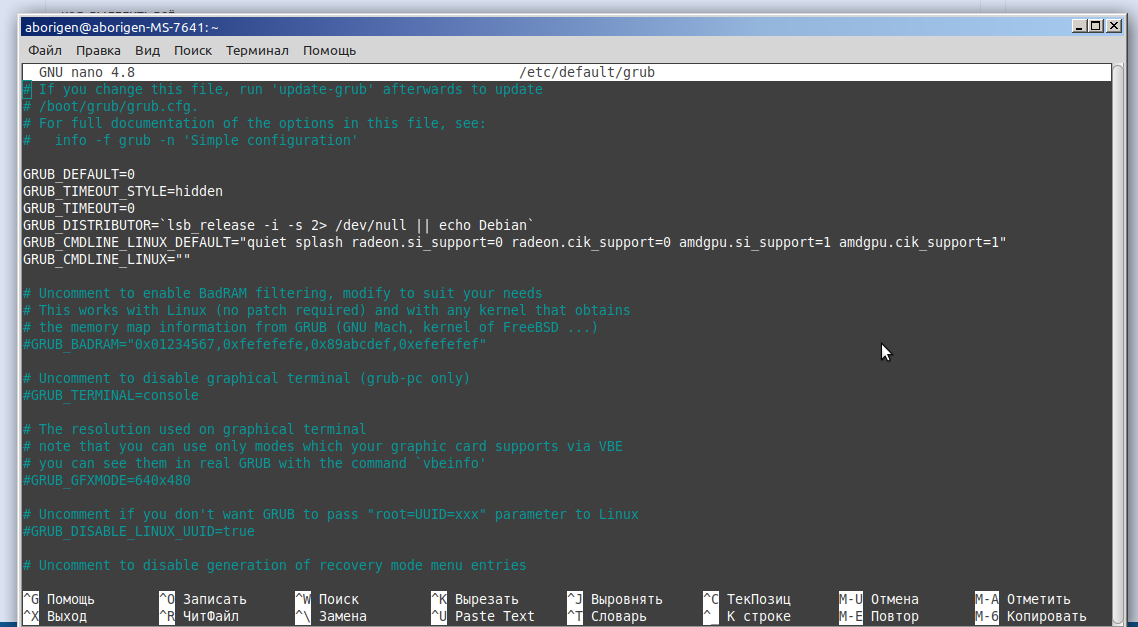

1. Открыть файл на редактирование
sudo nano /etc/default/grub
2. Найти строку GRUB_CMDLINE_LINUX_DEFAULT и привести к виду
GRUB_CMDLINE_LINUX_DEFAULT="quiet modprobe.blacklist=radeon radeon.si_support=0 amdgpu.si_support=1"
3. Сохранить изменения нажав ctrl+x, потом y, затем enter
4. Обновить grub
sudo update-grub
5. Перезагрузиться.

AborigenBiyska, похоже снес комментарий с первой строки в /etc/default/grub
Должен начинаться с # символа

AborigenBiyska, давай посмотрим содержимое файла /etc/default/grub

https://radikal.host/i/J17bhD

Открой на редактирование файл /etc/default/grub
И в начало первой строки поставь символ #, чтоб получилось так
# If you change this file, rub 'update-grub' afterwards to update
После этого сохранить файл.
Обновить grub

Насколько я видел, здесь советовали только изменения в grub.
Если нужно откатить изменения в grub, то
1) Откройте его на редактирование sudo xed /etc/dafault/grub
Если нужна информация для дальнейших размышлений, то закомментируйте существующую строку GRUB_CMDLINE_LINUX_DEFAULT= (#GRUB_CMDLINE_LINUX_DEFAULT=) и ниже создайте новую GRUB_CMDLINE_LINUX_DEFAULT=
По умолчанию она имеет содержание "quiet splash"
Но если ничего не вписывать, то есть чтобы было пусто (""), то на экране вместо логотипа будут бежать различные строки, показывающие что делается. Может быть там будет какая-либо информация что что-то идёт не так. Можно почитать.
2) Обновите grub sudo update-grub
3) Перезагрузитесь.
