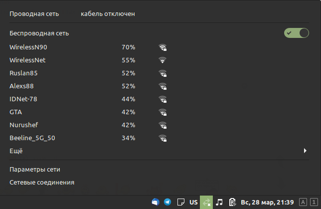

Вай фай стрелки влево и вправо
Значит отсутствует подключение к точке доступа.
Если нажать на стрелки, должен отобразиться список обнаруженных точек доступа.
Если там отсутствует
Беспроводная сеть
, покажите вывод команд:
ifconfig
nmcli radio
А разве на нижней панели справа значок wifi (белого цвета как будто радиостанция вещает) не отображается? Не понятно что имелось в виду под "стрелки влево и вправо". Можно взглянуть на ролик (правда на агнл.) - там и значок и какие точки wifi видны. И если у вас какое-то специфическое оборудование wifi, то при загрузке системы с флэшки оно может и не определиться.

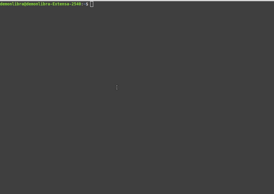

Вариант 1
Вариант 2
Уменьшите качество снимка.
Никому Ваши мегапиксели не нужны. Учитесь оптимизировать передаваемую информацию.
