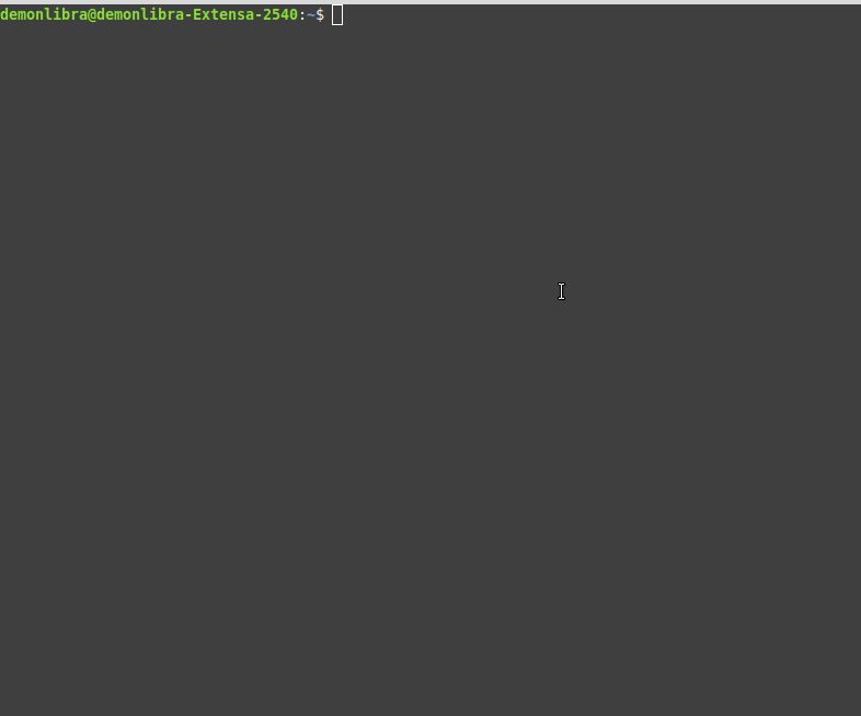

31 май 2021, 22:35
Вставляете флешку, в файловом менеждере нажимаете правой кнопкой мыши на ISO образе, выбираете "Создание загрузочного USB-накопителя".

31 май 2021, 23:10
Можно попробовать установить файловый менеджер nemo
sudo apt install nemo
В этом мире много флешек. Вы же не на северном полюсе.

31 май 2021, 23:39
Чтобы установить, надо в терминале выполнить команду:
Чтобы запустить через терминал, надо выполнить команду:
