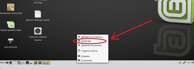

Unat, в создании панели опция свойства, там выбрать где хочешь.
PS. Это корица а не мате (ИМХО)
Я пользуюсь только МАТЕ и в данной теме имею ввиду Линукс Минт 18 и 18.1 (пробовал на обоих) МАТЕ.
МАТЕ, а не "Корица".
Новую панель создавал через контекстное меню самой панели: клик второй кнопкой мыши, создать панель, а дальше, так же через контекстное меню, но уже в новосозданной панели - "свойства", "расположение".

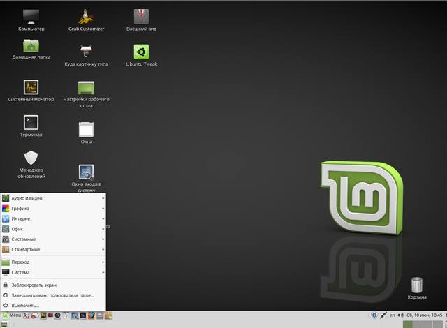

Как я запорол Linux, правдивая история
10 июн 2017, 20:14
Unat писал(а): Я пользуюсь только МАТЕ
Я тоже фанат, но такого главного меню не видел, это лирика.
А что со свойствами?
10 июн 2017, 23:25
Вот что получилось у меня на скорую руку, ньюанс такой, создаётса доппанель под главной, а после ребута сверху. Дальше не копал.
PS. Таки да, меню от мате, но не дефолтное, а всего их три штуки. :smile:
