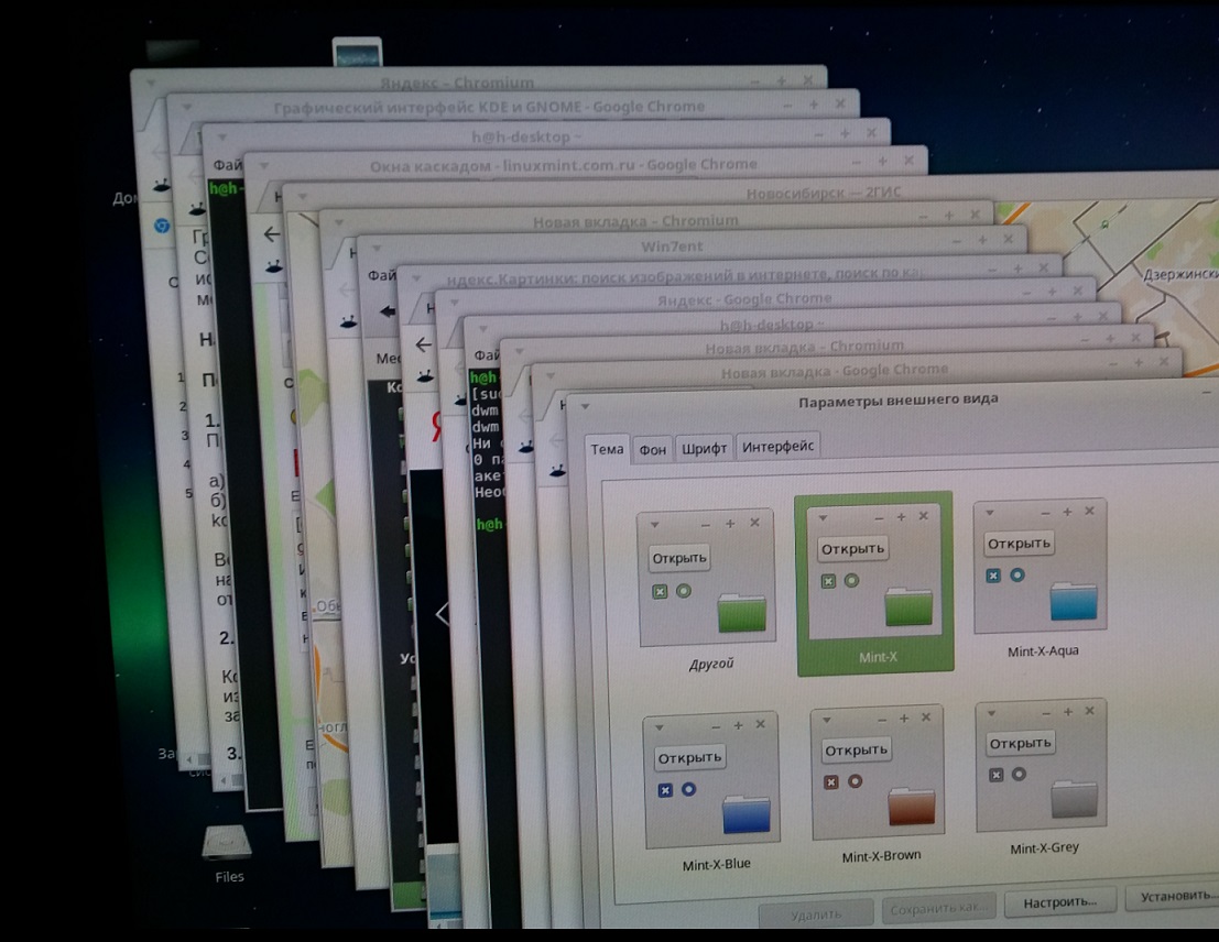

Грубовато конечно, но видимо если поиграть с настройками можно улучшить. И прямоугольные окна получше смотрятся, чем квадратные и достаточно сдвига вниз и в право примерно на полсантиметра - чтобы название окна сверху только было видно и чуть-чуть содержимого самого окна.Хотелось бы примерно так, чтобы ближнее окно было правее и ниже, а дальнее наоборот левее и выше и тогда все названия окон видать, а у вас всё загорожено одним окном. Неинформативно. см. фото(выстраивал вручную):

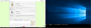

Новичок. :-). Просто работаю практически одновременно на 2-х осях - 10 винде и LM. Трудно перестраиваться. В винде скриншот делается пайнтом с обрезкой лишнего за 5 секунд.
BadBird писал(а): Лайф сиди видимо, и поэтому не знал наверное как сохранить скрин, но я могу и ошибаться )))
Да не не лайф, установлена. В LM скрин делается сразу с 2-х моников и обрезать не знаю чем.
Типа вот как на скрине с винды, но без обрезки. [spoiler][/spoiler]
Проще получилось сфотать.

hellonet, Тогда немножко распишу чтоб при желании можно было поправить под свои нужды :smile: Я ж его не пилил, а так, для демонстрации возможностей набросал...
Xvar=0; 							# исходная позиция по оси X (0 - левый верхний угол экрана)
Yvar=0; 										# исходная позиция по оси Y
for i in $(wmctrl -l | grep ' 0 '| awk '{print $1}'); do 		# Начало цикла прохода по списку окон, их отдаст wmctrl -l
wmctrl -i -r $i -e 0,$Xvar,$Yvar,600,600; 				# Перемещение окна на позицию X Y с размером 600х600 px
Yvar=$(($Yvar + 50));							# Здесь задается смещение для следующего окна на 50 пикселей Y - вниз, Х - вправо
Xvar=$(($Xvar + 50));
 done
Исходя из этого, по пунктам:
hellonet писал(а): прямоугольные окна получше смотрятся, чем квадратные
600,600 меняем на необходимые цифры
hellonet писал(а): и достаточно сдвига вниз и в право примерно на
Подгоняем Xvar и Yvar под размер заголовков и нужные отступы
hellonet писал(а): чтобы ближнее окно было правее и ниже, а дальнее наоборот левее и выше и тогда все названия окон видать, а у вас всё загорожено одним окном.
тут значит стоит инвертировать список окон в циклt ( может с sort -r к wmctrl -l :scratch: )
Как-то вот так, например:
Xvar=50;Yvar=50;for i in $(wmctrl -l | grep ' 0 '| awk '{print $1}' | sort -r ); do  wmctrl -i -a $i;wmctrl -i -r $i -e 0,$Xvar,$Yvar,800,500;Yvar=$(($Yvar + 20));Xvar=$(($Xvar + 30)); done
hellonet
Сообщения: 3349
Решено: 17
Откуда: Новосибирск
Благодарил (а): 1218 раз
Поблагодарили: 523 раза
Re: Окна каскадом
19 окт 2016, 00:42
Chocobo писал(а): Как-то вот так, например:
Вообще отлично получилось. Ещё бы кнопочку для этого однострочника на панель задач или хотя бы на рабочий стол! Никак? А то в терминале каждый раз запускать неудобно. Не поможете?
