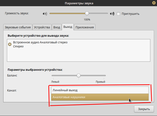

помогите пожалуйста настроить выход на наушники ,сделать этот порт по умолчанию :cray2:
как переключить карту с HDMI на обычную разобрался :joke:
а вот дальше :dash2:
у меня по умолчанию всегда линейный выход,приходится переключать вручную ,
устройства входа(микрофон/линейный вход) ,тоже не запоминает настройки, :dntnw:
но так как микрофон чаще не нужен ,то это не напрягает

svm, покажи выводы pacmd list-sinks и aplay -l
Re: помогите настроить выход на наушники
01 дек 2016, 07:08
Есть такое
И есть такое
Вам нужен второй вариант и там уже двигать вверх вниз.

Chocobo писал(а): svm, покажи выводы pacmd list-sinks и aplay -l
добавил/обновил в вопросе
Dja писал(а): Есть такое
И есть такое
ещё бы знать что это такое? :hi3:
я и так то не соображаю,а ты хочешь,что бы я по картинкам Ванговал :-D
как выбрать устройство/карту я разобрался
я не понимаю,как выбрать нужный порт на этом устройстве
в гугле один копипаст = одно и тоже,а того что нужно нет :cray2:
