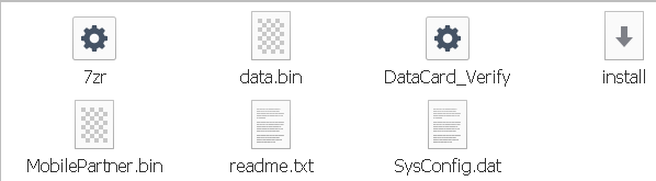

LMDE 19.2 Tina x64 DE MATE, проблема по ходу в ошибках этих была,из-за них криво система встала.Команды по обновлению я не копипастил,всё вручную вводил как в инструкции,так что из-за этого не может быть.hellonet, Тут вот такой вопрос возник: есть программа для usb-модема Mobile Partner она на самом модеме,иногда нужно смс получать,в этом плане Network Manager меня не устраивает,так вот не получается mobile partner этот установить.В папке Linux следующие файлы: В readme вот что:
2. Run "./install" in TERMINAL to install MobilePartner
eg: # bash /<path>/install
3. If you had installed this software in your system before, you will get a prompt: "The software is exist, do you want overwrites? ([Y]/[N])", enter "y" to overwrites or "n" to exit.
4. If you do not had installed this software in your system before, you will get a prompt: "Please input the install path[/usr/local/Mobile_Partner]:". Then you can input install path(fullpath), or you may using the default path(/usr/local/Mobile_Partner) by press ENTER direct
пробовал ставить что-то не выходит,синтаксисом ещё плохо владею.Подскажи как правильно команды ввести.
