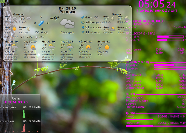

colonel, ага врубился код города нашёл всё работает.Теперь такой вопрос:как в авто запуск добавить gis-weather,и в конфиге местоположение на мониторе надо подправить он у меня на Conky частично залазит.
подскажи как исправить если можно?

Weather
28 окт 2019, 08:01
Damian писал(а):
28 окт 2019, 05:08
...вопрос: как в авто запуск добавить gis-weather, ...
как минимум можно так же как и любую программу - указать в автозапуске.
как это делается в вашей графической оболочке на установленной на вашем ПК системе ведомо только вам.
можете поискать в меню что-то типа Автозапуск или Автозагрузка или Запускаемые приложения или ещё чего аналогичное
вам виднее что имеется в меню у вас в вашей системе( в разных оболочках может по разному называться )
Damian писал(а):
28 окт 2019, 05:08
...вопрос: ... и в конфиге местоположение на мониторе надо подправить он у меня на Conky частично залазит. ...
как самый простой вариант можно ручками(мышком) перетащить \отодвинуть окошко с погодой
или элементарно отрыть настройки этого виджета , разобраться в них от настроек внешнего вида ( включая от размер окна и его положение , вида иконок и фона ) до настройки времени обновления погоды и много ещё чего в параметрах
кстати в тех настройках можно включать\выкл. автозапуск при загрузке
и да , на форуме уже были темы про эту программку легко находятся поиском по форуму по "ключевому слову" gis-weather
