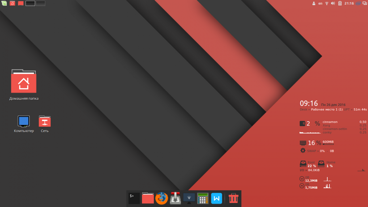

Т.к. с фантазией у меня не очень получилось сильно похожее на Корицу с основного бука :-D
41
ЗЫ Коньки втыкать?

Я поубирал, что на мой взгляд лишнее, и встало как родное

После установки:
sudo apt-get update && sudo apt-get install mc htop xinit openbox tint2 sakura leafpad wicd xxkb thunar gpicview xarchiver -y
Plank устанавливается из PPA
sudo apt-get install software-properties-common
sudo apt-add-repository ppa:docky-core/stable
sudo apt-get update
sudo apt-get install plank
Это основное.

Темы для OpenBox и Plank я выбрал Numix, для Conky - любезно предложенную qwertKI viewtopic.php?p=8504#p8504 , слегка урезав.
Пришло время, сделать так, что-бы вся эта икебана запускалась сама. Открываем /etc/xdg/openbox/autostart добавляем
tint2 &
nitrogen --restore &
plank &
compton &
xxkb &
conky &
Разумеется, при услови, что весь манускрипт выполнен с точность до точки. Если какой-то компонет в суп не был добавлен, то и в автозагрузке делать ему нечего.
Казалось бы всё, но точку помешал поставить Thunar. Оказалось, сеть он обозреть не может.
Лечим:
sudo apt-get install gvfs-backends gvfs-fuse
Раскрашиваем при помощи lxappearance - для выбора тем и т.п. и nitrogen для установки обоев.
Ну, и на выходе - что-то подобное:
   По большому счёту - всё. Оптимизация - это отдельная история Рекоммендации по ускорению работы Linux Mint на слабых ПК В кратце скажу, что использовал prelink, preload, tmpfs, readahead. И ещё нужно будет покипеть над SSD, просьба громко не ржать, но на испытуемом зверьке их аж два штука :-D
   Собственно, у меня получилось. Всё работает, памяти жрёт <100M. Внешний вид не вызывает отвращения. Критикуйте, дополняйте :smile:

qwertKI писал(а): Поставил https://www.bunsenlabs.org/
эм... это не та ли фича, где по левой кнопке мышарика вот это меню со скрина выскакивает? Уж очень неудобно когда и на одну и на другую кнопку мыши по менюшке... даже просто так не пощелкать по десктопу :-D
di_mok писал(а): Т.к. с фантазией у меня не очень получилось сильно похожее на Корицу с основного бука
Это, кстати, нормально. У меня тоже все 3 одинаковые. Только обоями отличаются :-D
