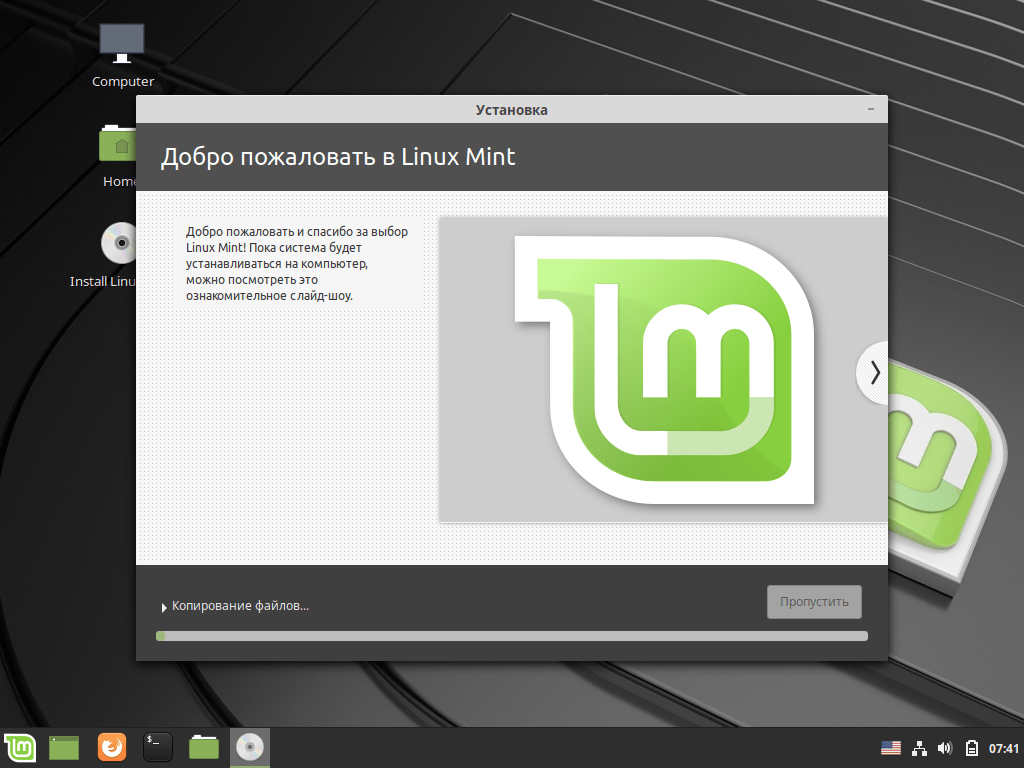

при установке после ввода имени юзера и пороля, нажимаю установить и после долго устанавливается. там надпись "определение файловых систем" ждал 30 мин. ничего не изменилось

Там лог. Раскройте и посмотрите на чем затык.

Сейчас угадаю. Ты устанавливал Windows10!
Dja писал(а):
16 янв 2020, 13:51
Там лог.
Где?

Треугольник слева от "Копирование файлов"
А в случае ТС от "определение файловых систем"
