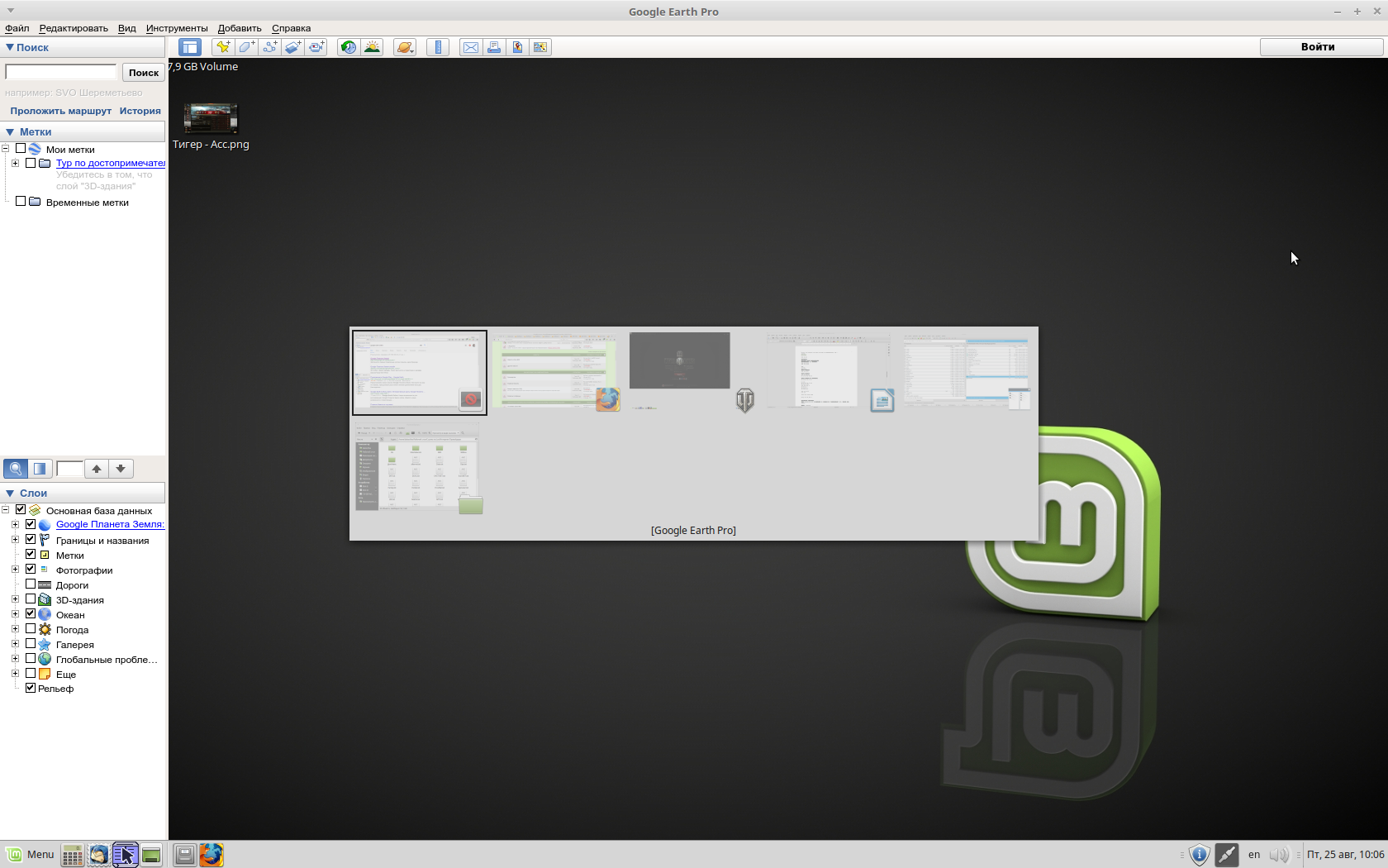

Установил "Google Earth" и получилось что эта прога запускается, открывает рабочий интерфейс но не показывает видео:
Вместо окна с видео прога показыват остаток от последнего изображения. Почему это?

Cahes, 1. откуда ставил и на какую версию ОС?
2. вызови команду запуска из ярлыка в теминале, посмотри есть ли ошибки в выхлопе.
wget -q -O - https://dl-ssl.google.com/linux/linux_signing_key.pub | sudo apt-key add -
sudo sh -c 'echo "deb [arch=amd64] http://dl.google.com/linux/earth/deb/ stable main" >> /etc/apt/sources.list.d/google.list'
apt update && apt install google-earth-pro-stable

Такая же хрень.Ставил с их сайта через лису на кеды 18.2

Последняя версия (v7.3.0.3832) гуглозема глючная, у меня та же картина (LM KDE 18.2 x64). И на кубунте 16.04 была та же картина.
А старые версии под линукс гугль убрал со страницы загрузок. Слава богу, в загашнике осталась 7.1.7. Выложил на яндекс-диск google-earth-stable_current_amd64-7.1.7.2600-r0.deb.

А что за пакет google earth ec, и чем он отличается от про? Что-то, кроме этих букв, разницы не вижу. И глючат совершенно одинаково.
Google Earth
31 авг 2017, 15:03
027, раньше был клиент без подобных суффиксов. а сами по себе pro - Proffessional, а ec - Enterprise Client
Кто их знает - описания у них одинкаовые в репозитории)
Странно только что у меня не глючат.
При ручном запуске в терминале в выхлоп ничем не ругаются?

Выхлоп у глючных «ек» и «про» — нулевой. Вообще ничего не пишет. И код возврата 0.
onotole@home ~ $ google-earth-ec
onotole@home ~ $ echo $?
0
А нормально работающий гуглозем без букв ругается. О_о
Но ошибки, видимо, не критические, поскольку работает нормально.

Очень странно все это. Поставил сейчас эту «про» на рабочий комп. Там 18-й минт просто, даже не 18.1. Ядро 4.4.0. Видеокарта нвидия какая-то простенькая. И там корица.
А глючит точно так же — основное окно обрезано маленьким прямоугольником в левом верхнем углу. :sad:
Здесь, на домашней — 18.2 кеды, радеон hd5450.
Chocobo, PAVEL666, видео у вас какое?
