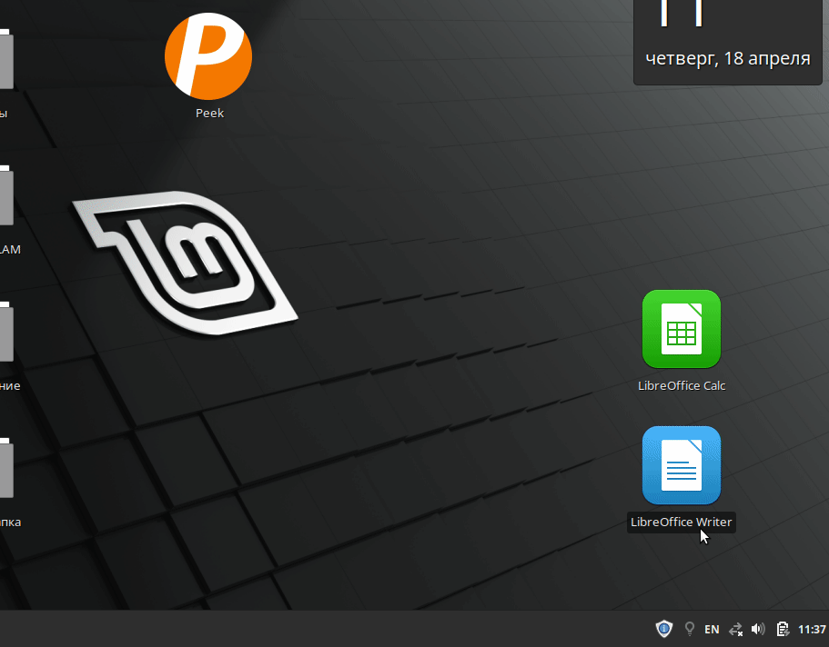

Создаю DSL/PPPoE
Ввожу логин и пароль
Но что бы активировалась кнопка Создать, требуется выбрать Родительский интерфейс (в "ipconfig -a" я посмотрел, этот интерфейс у меня enp3s0).
Далее, самое не понятное, если я оставляю в поле "Интерфейс PPP: ppp0"
и затем жму Создать, то в трее где все мои соединения, я не могу видеть мое новое "Соединение DSL 1"
а если я убераю "ppp0" то мое "Соединение DSL 1" есть, но при нажатии на него ни чего не происходит.

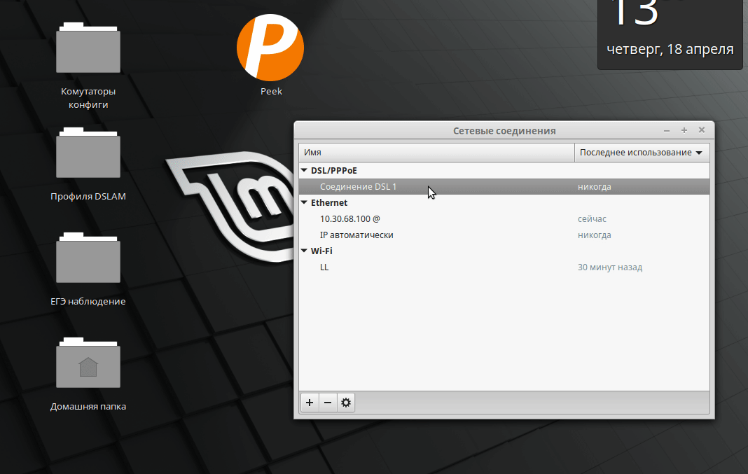

нашел как подключить PPPoE но это не то что я хотел в конечном итоге
после выбора Автоматически подключаться к этой сети во вкладке Основное , появился запрос на ввод данных... ну короче на гиф сами все видите, как итог интернет есть а в менеджере сетей моего подключение PPPoE нет.

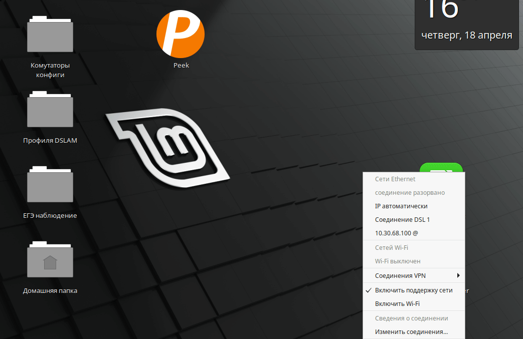

Можно попробовать удалить минтовский апплет сети с панели. Взамен него должен автоматически появиться значок nm в трее. Может, там пункты меню будут нормально отображаться.
Проблема с подключением PPPoE
Я удалил этот апплет и вот что теперь вышлоАра Магеддон писал(а): ↑18 апр 2019, 14:02Можно попробовать удалить минтовский апплет сети с панели. Взамен него должен автоматически появиться значок nm в трее. Может, там пункты меню будут нормально отображаться.
Народ, закатал образ Linux Mint 18.2 Cinnamon на флешку, зарузился в предустановочный линукс, создал DSL соединение , ввел логин и пароль, попытался соедениться и не пошло, потом в настройках соединения во вкладке Ethernet в менюшке Device я выбрал свою сетевую enp3s0 (тут написан мак адрес) и снова попробовал запустить соединение и оно заработало.
Блин, так обидно что на версии ниже усё работает а на последней нифига

подтверждаю. Это не относится к DE, но данная проблема действительно наличествует. Кто знает? Может какого пакета не хватает? Получается что подключаться подключается, но постоянно выскакивает уведомление о том, что проводное соединение отсутствует или провод вынут.
Т.е. если я настроил pppoe, то по нему соединяется и всё ок, но при этом уведомления об отсутствии проводного соединения по физическому интерфейсу.
Если с настроенным pppoe переключиться на проводное (через роутер), то будет аналогичное уведомление только по поводу ppoe, но если проводное в nm видно при клике по трею, то pppoe отсутствует... хотя в самом nm оно присутствует.
